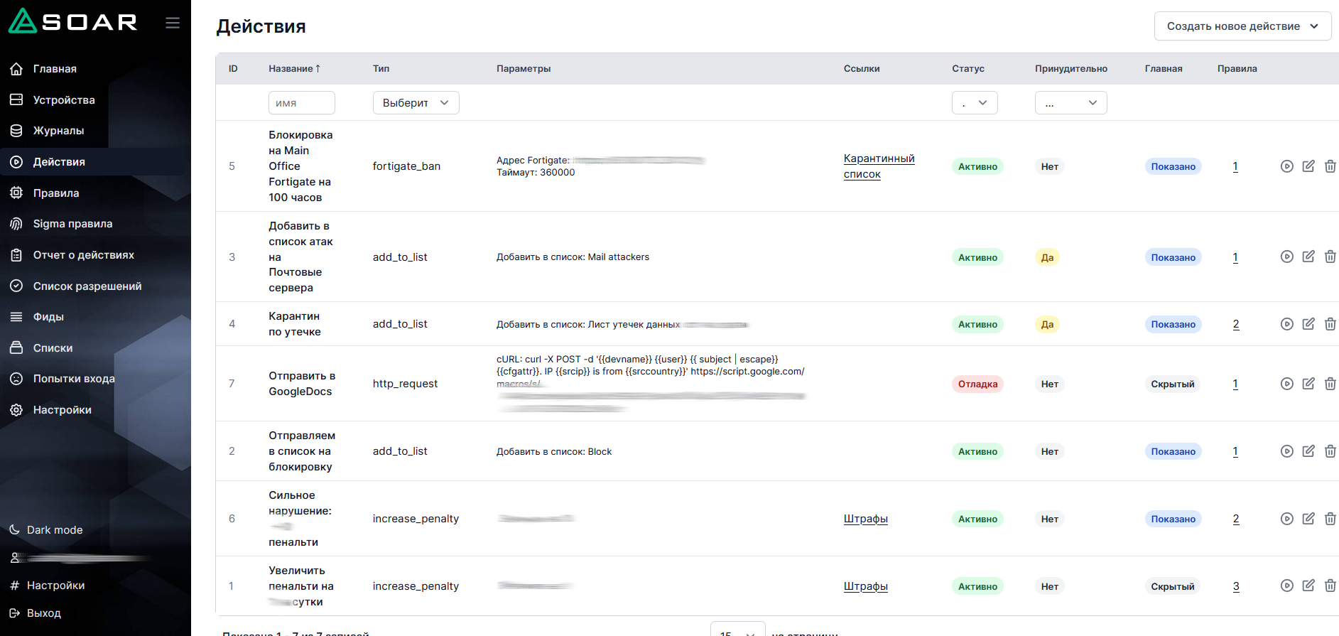

Этот раздел представляет таблицу действий с возможностью фильтрации действий по необходимым параметрам:
| Поле | Описание |
| Название | Название действия |
| Тип | Тип действия. Список доступных типов: |
| - Список карантина Fortigate (fortigate_ban): Блокировка IP-адреса атакующего | |
| - Увеличение штрафа (increase_penalty): Увеличивает штраф для IP-адреса на определенную величину | |
| - Уведомление по email (email_notification): Отправка уведомления на email-адрес | |
| - Добавить в список (add_to_list): Добавляет объект в указанный список | |
| - Поток угроз Fortigate (fortigate_threat_feed): Групповые операции со списком IP-адресов | |
| Статус | Фильтр по статусам: |
| - Активный: Действие находится в активном состоянии | |
| - Отладка: Действие будет выполняться только в тестовом режиме. Они будут отображаться в логах и на панели управления, но санкции к источникам применяться не будут. | |
| Принудительный | Статус "Принудительный" приоритетен перед списком разрешенных. Если у действия статус Принудительный = "Да", IP-адрес в списке разрешенных будет подвержен санкциям этого действия. |

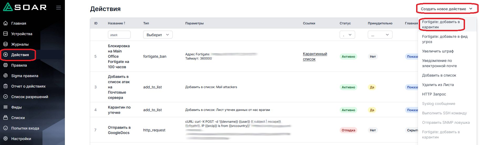

В правом верхнем углу экрана находится кнопка для создания нового действия "Создать новое действие".

В правом углу каждой строки созданного действия доступна функциональность:
- Редактировать действие
- Удалить действие
- Принудительное выполнение действия для указанного IP-адреса
Для этого:- Укажите IP-адрес, к которому должно быть применено выбранное действие.
- Нажмите кнопку "Выполнить принудительно"

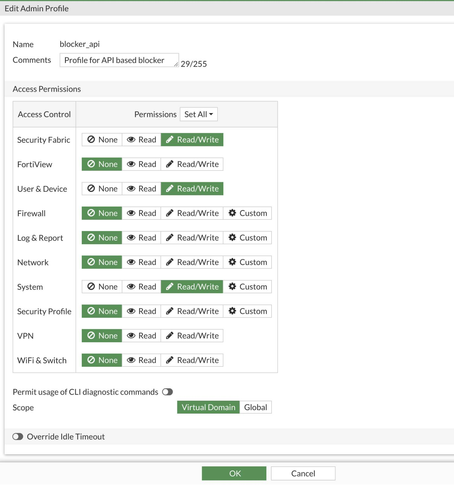

На Fortigate перейдите к
System-Admin profiles
- Создайте профиль System-admin со следующими настройками:
| Контроль доступа | Разрешения |
| Security Fabric | ReadWrite |
| FortiView | None |
| User & Device | ReadWrite |
| Firewall | None |
| Log & Report | None |
| Network | None |
| System | ReadWrite |
| Security Profile | None |
| VPN | None |
| WiFi & Switch | None |

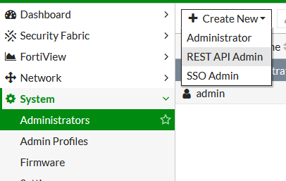

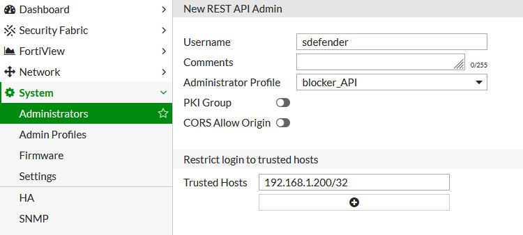

- Перейдите к System-Administrators и создайте REST API Admin со следующими параметрами:
| Поле | Описание |
| Имя пользователя | TiSoarNG |
| Профиль администратора | Выберите профиль, созданный на шаге 1. |
| Доверенные хосты | Укажите IP-адрес TiSoarNG, который будет связываться с Fortigate. |

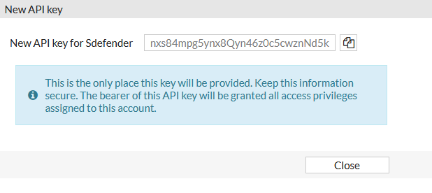

- Сохраните новый API-ключ в безопасное место.

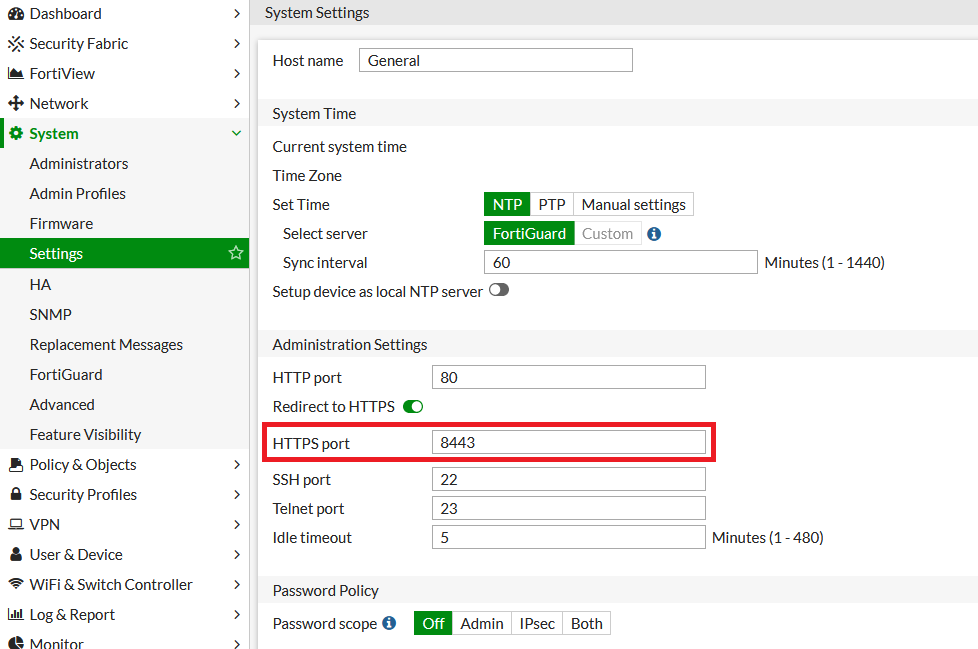

Проверьте подключение к Fortigate:
- На Fortigate перейдите к System-Settings и проверьте значение порта в
Administrative settings -- HTTPS port.
Указанный порт будет использоваться далее.

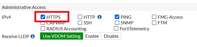

Если вы используете TiSoarNG вне периметра вашей сети, настройте доступ к Fortigate извне.
Network-Interfaces-WANи включите
HTTPS в настройках Administrative access settings.
Убедитесь, что удаленный Firewall позволяет трафик к административному порту вашего Fortigate от удаленного TiSoarNG.
Настройки Fortigate завершены. Перейдите к TiSoarNG.

Для создания Действия откройте TiSoarNG и перейдите к Действиям.

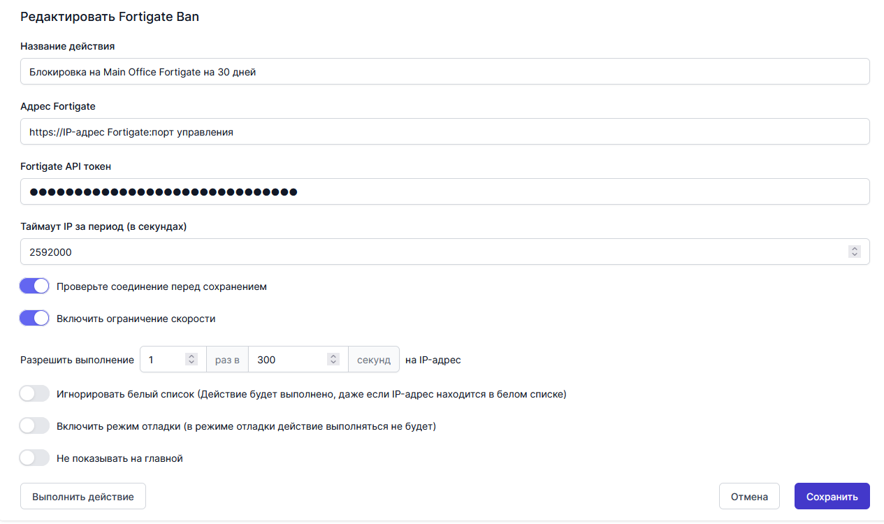

В правом верхнем углу нажмите "Создать новое действие" -- Fortigate: Добавить в карантин
Заполните необходимые поля:
| Поле | Описание |
| Название действия | Fortigate ban 30 days |
| URL Fortigate | URL-адрес Fortigate с портом управления |
| Токен API Fortigate | Вставьте созданный ранее ключ REST API Admin. |
| Тайм-аут для IP-адреса | Укажите продолжительность, на которую IP-адрес будет заблокирован на Fortigate. Этот параметр должен быть указан в секундах. |
Рекомендуется оставить включенным параметр "Проверка соединения перед сохранением". В этом случае перед сохранением TiSoarNG попытается заблокировать и разблокировать адрес. Если проверка успешна, действие будет сохранено; в противном случае появится сообщение об ошибке. Рекомендуется включить "Ограничение скорости" и установить его на 1 выполнение каждые 300 секунд. Эта настройка поможет ограничить нагрузку на TiSoarNG и Fortigate во время активной атаки, предотвращая выполнение этого действия более одного раза за 300 секунд для одного IP-адреса.
