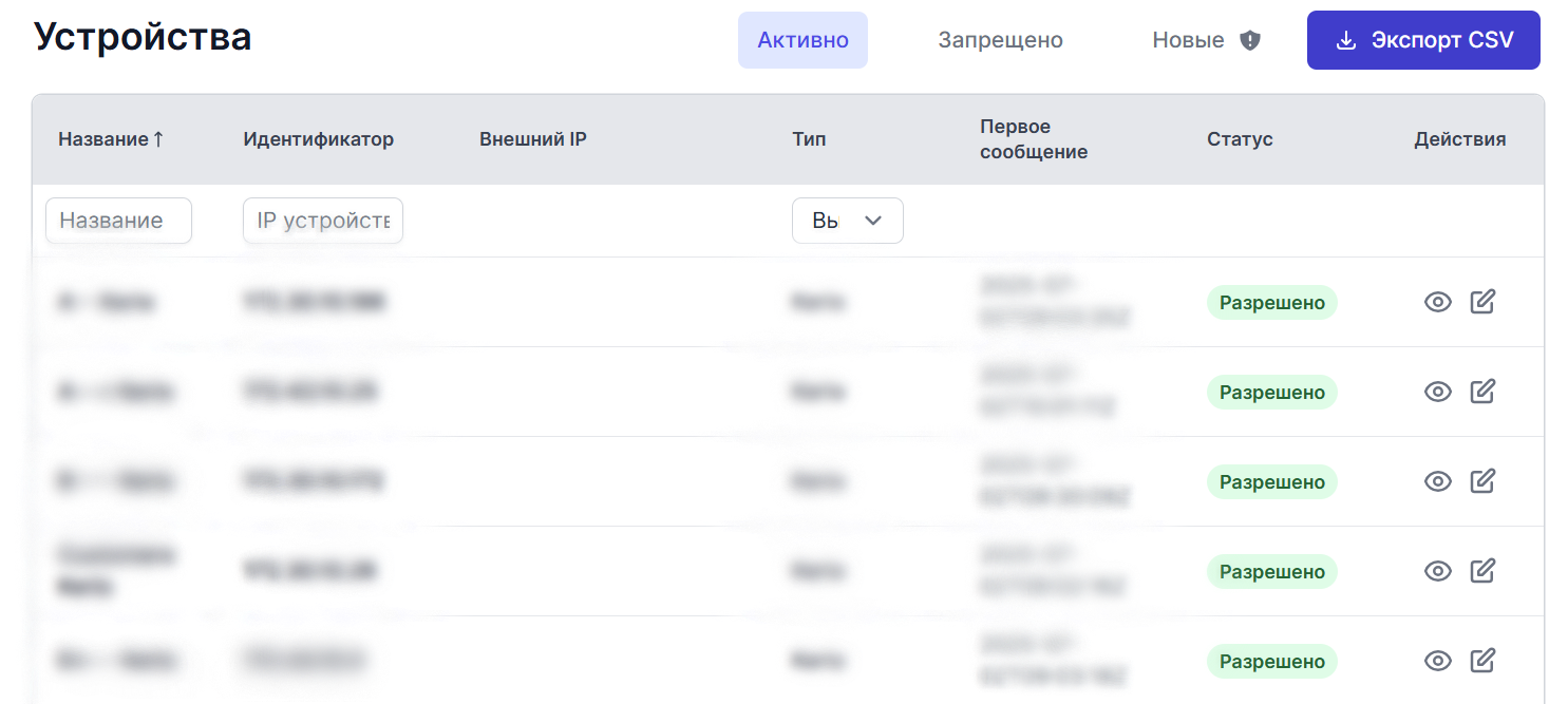

Список устройств, подключенных к Продукту. Все устройства, отправляющие события в Продукт, видны здесь. Каждому устройству в Продукте назначен уникальный IP-адрес.
Можно просматривать устройства, подключенные к системе, на основе их статусов: Активные, Запрещенные и Новые (Неизвестные) - более подробное объяснение этого статуса будет приведено далее.

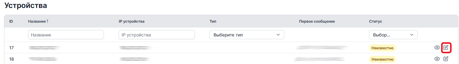

Добавление нового устройства
Чтобы добавить новое устройство, настройте отправку событий (Syslog) на нужном устройстве на адрес UDP<TiSoarNG-IP-ADDRESS>:514. Если Syslog настроен правильно, новое устройство с IP-адресом добавленного устройства и статусом [Unknown] появится во вкладке Устройства при первом подключении устройства к Продукту.
Для получения событий от добавленного устройства его необходимо настроить. Нажмите кнопку Редактировать.

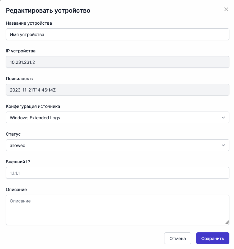

В следующем окне укажите имя устройства и выберите Source Config.
Source Config — это предварительно настроенный метод выбора событий, поступающих в Продукт, для заполнения необходимых полей в базе данных Продукта.

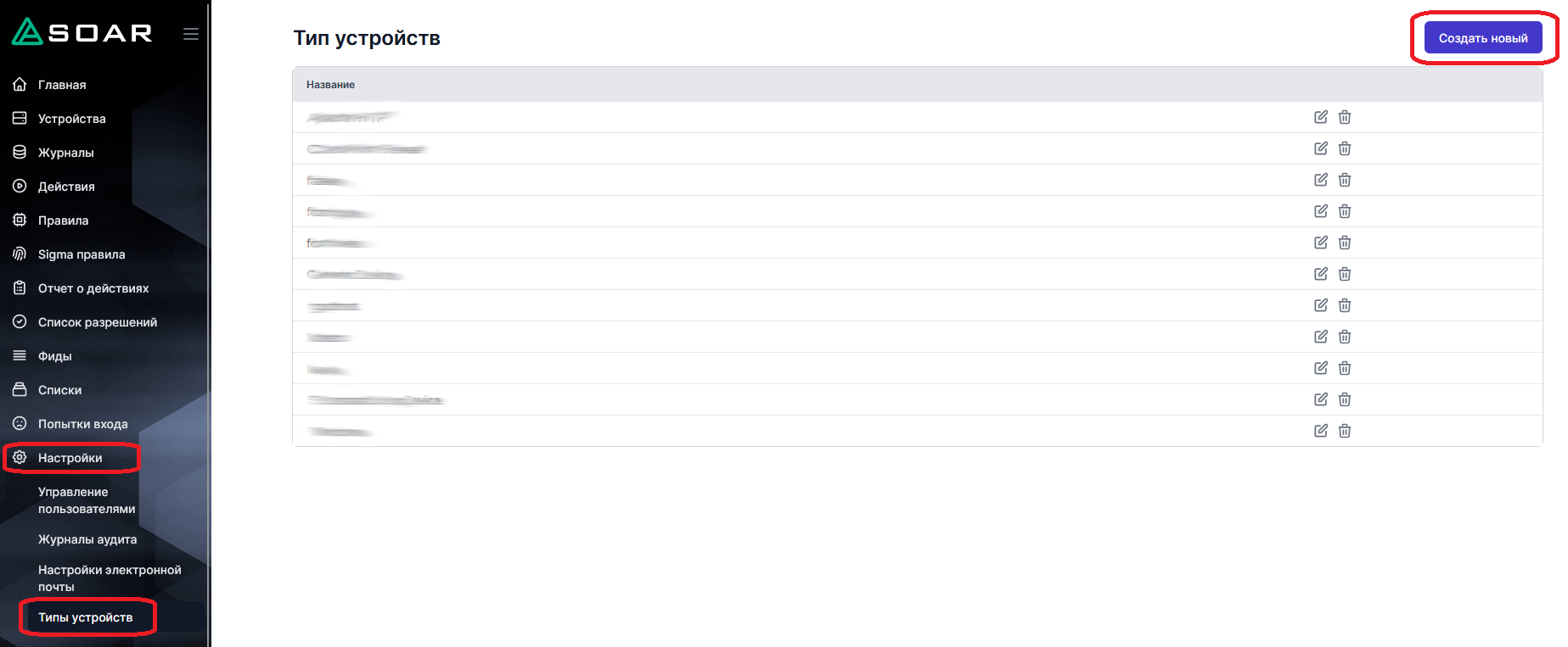

Примечание: Конфигурацию источника необходимо добавить заранее в
Settings -- Device Types Settings.
!!!Для добавления новой конфигурации источника свяжитесь с поставщиком Продукта.!!!

После заполнения необходимых данных нажмите Сохранить.
Примечание: Если заполнить поле Внешний IP, на карте появится зеленый значок с отображением устройства.

Экспорт CSV-файла активных, запрещённых или новых устройств
Можно экспортировать CSV-файл с данными обо всех устройствах в системе. Каждая строка в CSV-файле представляет одно устройство, со всеми его атрибутами, сохранёнными в одной строке с разделителями в виде точек с запятой.
Когда устройства отображаются в одной из категорий — активные, запрещённые или новые — можно сгенерировать CSV-файл, содержащий записи только соответствующего типа. Каждое устройство будет представлено в одной ячейке в виде непрерывной строки, где каждое поле разделяется точкой с запятой (;).
В CSV-файл будут включены следующие значения для каждого устройства:
