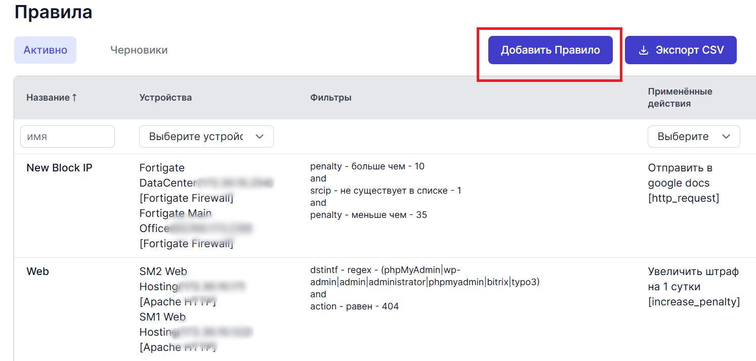

Кнопка "Добавить правило"
Справа от заголовка находится кнопка "Добавить правило", которая позволяет добавить новое правило в систему.

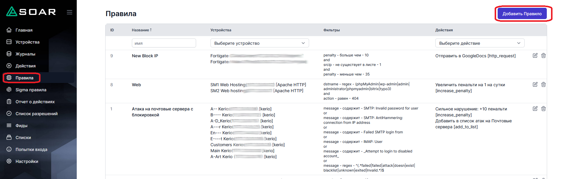

Таблица правил
Основное содержание страницы представлено в виде таблицы, содержащей следующие столбцы:
ID: Уникальный идентификатор правила.
Название: Название правила, описывающее его назначение.
Устройства: Устройства, к которым применяется правило.
Фильтры: Фильтры, описывающие условия для срабатывания правила.
Действия: Действия, выполняемые при выполнении условий правила.

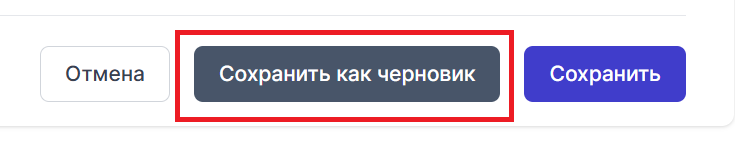

Сохранение правила как черновика
Вы можете сохранять правила как черновики. чтобы они не были активны до их явной активации.
Правила можно установить как черновики во время их создания с помощью следующей кнопки:

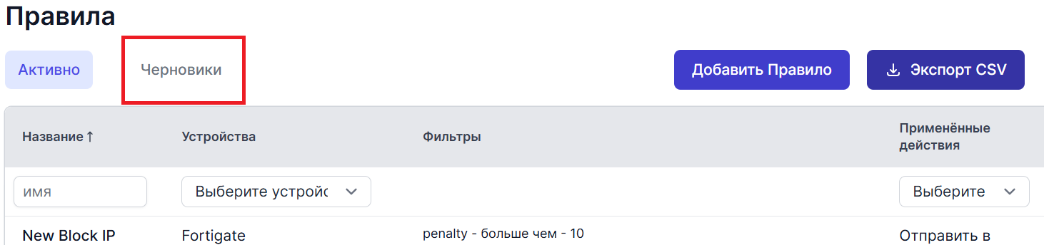

Вы можете просмотреть правила, определённые как черновики, на экране "Правила":

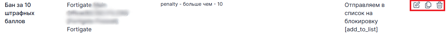

Справа от каждой строки правила находятся иконки для редактирования и удаления правил:
Иконка карандаша для редактирования.
Иконка корзины для удаления.
Иконка страницы для копирования (правило будет скопировано на страницу Черновиков)

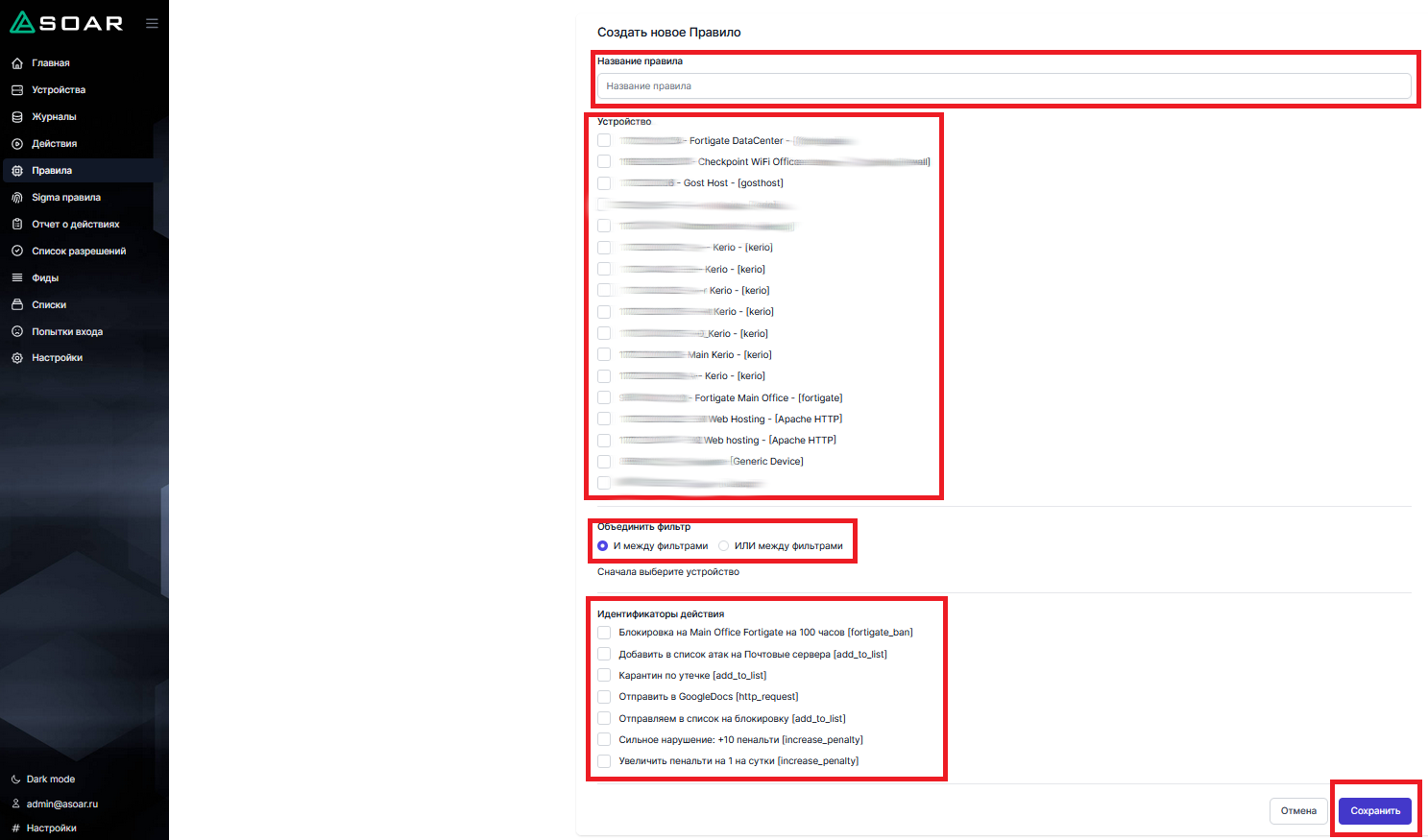

Чтобы добавить новое правило, нажмите кнопку "Добавить правило".
Введите необходимую информацию в соответствующие поля, включая название, устройства, фильтры и действия.
Сохраните правило.
